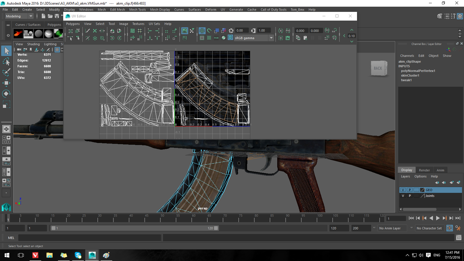

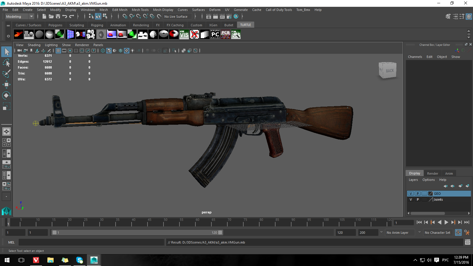

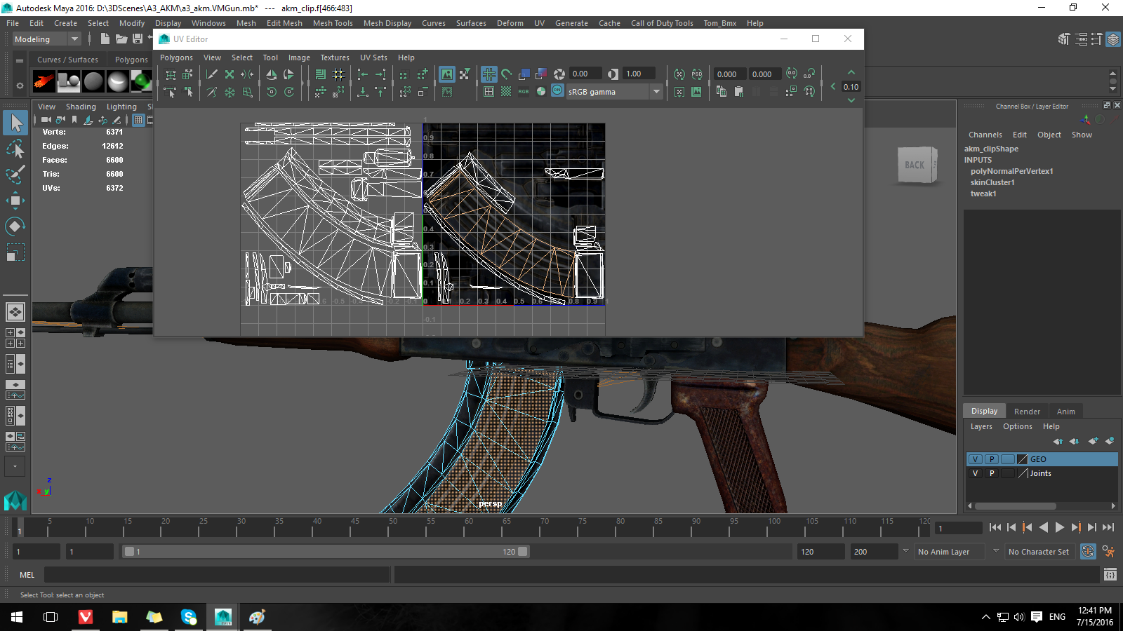

В 3дс Мах импортируем .rip файлы с помощью скрипта в режиме auto. При одном захвате (одно нажатие кнопки захвата в игре) захватывается 3 или 4 копии игровых моделей. Что это такое? Это LOD-модели (Level Of Details), которые используются для снижения нагрузки на видеосистему - чем дальше моделька от точки рендеринга, тем меньшее качество она должна иметь, тем меньше процессорного времени тратится на её обработку, тем выше производительность игры (LOD модели - явление частое, к примеру, используется во всех КоД с 4 части точно). LOD захватываются в порядке убывания качества. Поэтому, нас интересует не более 30 первых мешей. (Захватывал АКМ с голого персонажа - и вовсе в первой десятке). Геометрия есть, текстуры есть. Осталось поправить UV-развёртку. Она, к сожалению, импортируется раз в 10000 больше, чем хотелось бы. Я экспериментировал с полем UV x [YYY] в скрипте для импорта, при значении в 0.0001 или 0.00001 получал развёртку, центр которой был в (0;0), но она была чуть меньше, чем надо. Т.к. я не особо владею Мах'ом, опишу, как я поступаю в Maya 2016:
Беру меш, открываю окно UV->UV Editor, выделяю все UV (держа ПКМ, выбрать UV) и скейлю их до тех пор, пока они не станут заполнять один квадрат текстуры. Затем, если развёртка квадратная, применяю нормализацию (Polygons->Normalize) - тогда Майа сама проскейлит развёртку так, чтобы она полностью заполнила квадрат текстуры. Остаётся только проверить, чтобы всё находилось на своих местах и переместить\проскейлить отдельные элементы, в случае, если что-то не совпадает.
Как я заметил, каждая игра использует собственную логику для работы с Normal, Specular, Detail, Cosine картами. Все они нужны для того, чтобы ваша моделька не выглядела, словно выпиленная из дерева, чтобы была игра света\тени и вообще, чтобы такие люди как я получали зрительный оргазм от внешнего вида модели, а не от геймплея :) Поэтому, для работы с такими картами придётся определить что и на каком канале находится, а затем сделать аналогично тому, как это реализовано в конкретной игре. Если будет интересно, могу описать то, что я делал, к примеру, для КоД4.

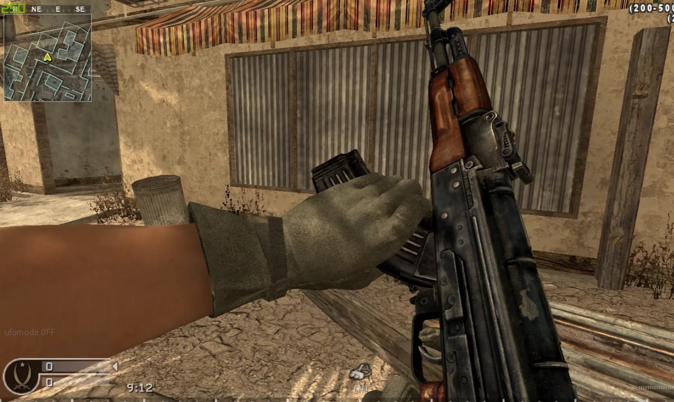

Чтобы не быть голословным, вот несколько скриншотов в качестве доказательства. Высказывайте замечания, делитесь опытом. Буду только рад.
РазвернутьПара скриншотов
Портировал АКМ в КоД4 с оптимизацией текстур конкретно под эту игру.
