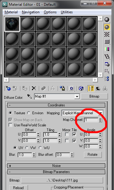

#1429 Сообщение Tosyk »
Охотник01 писал(а):
Andrakann писал(а):Если скинешь .rip башки и ее текстуру, попробую прикрутить, но уже не сегодня, ухожу до ночи.
Скинул в личку, попробуй, может получится.
На каких то конкретных и точной координатах, по идее, текстура сама должна точно лечь на эту голову, но, знать бы эти цифры, вот в чём проблема, а через модификатор в максе, натягивать на каждый меш(а если их, штук 300), в ручную, это очень долго и муторно...эх, бедапечаль :(.ex
по умолчанию не надо трогать никакие настройки. импортируешь и всё. твои uv УЖЕ находят на твоей модели! для того чтобы найти номер канала кинь текстуру головы в материал эдитор, кинь этот материал на голову, потом в этом материале зайди в Diffuse Color и изменяй вот этот параметр:
uv твоей головы будет меняться и текстура соответственно будет накладываться по разному на голову.

#1430 Сообщение Охотник01 »
Tosyk всё понятно, не нужно возмущаться, но даже там, в этих настройках, не ложится текстура, изменял уже параметры все которые там есть, не встаёт текстура головы на своё место, покручу ещё.
