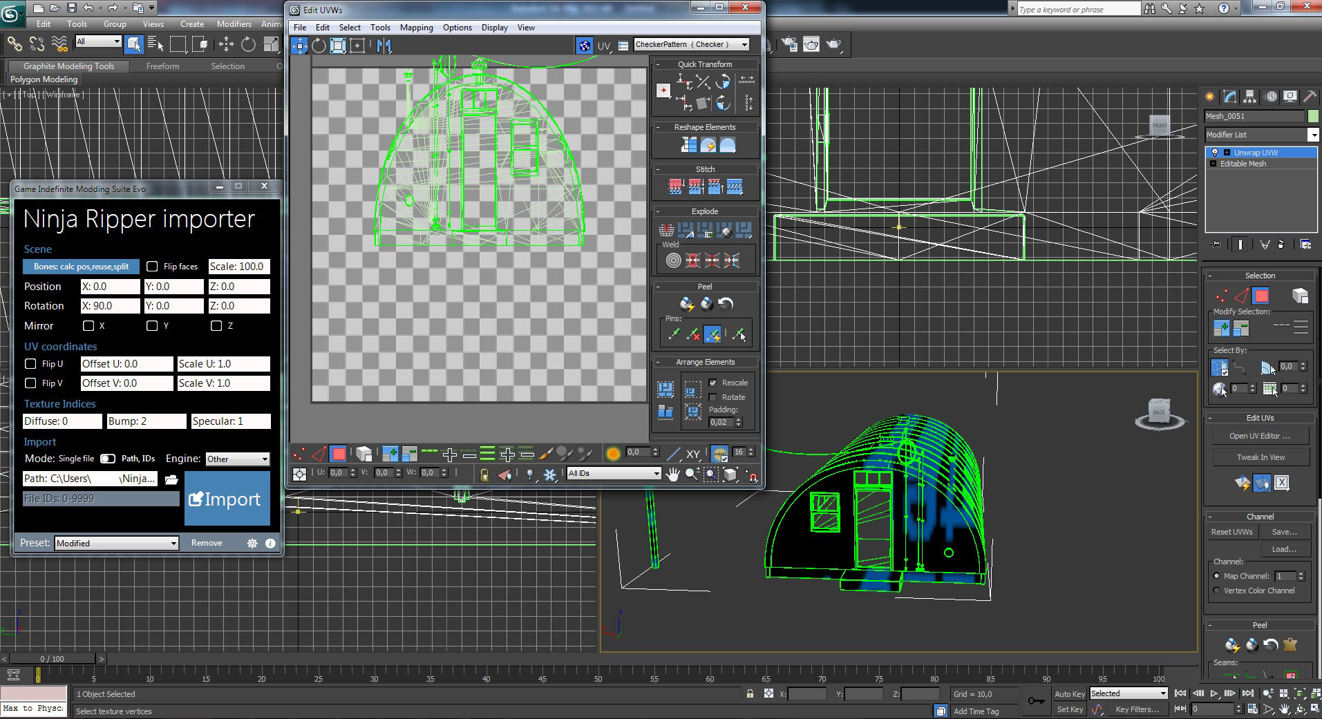

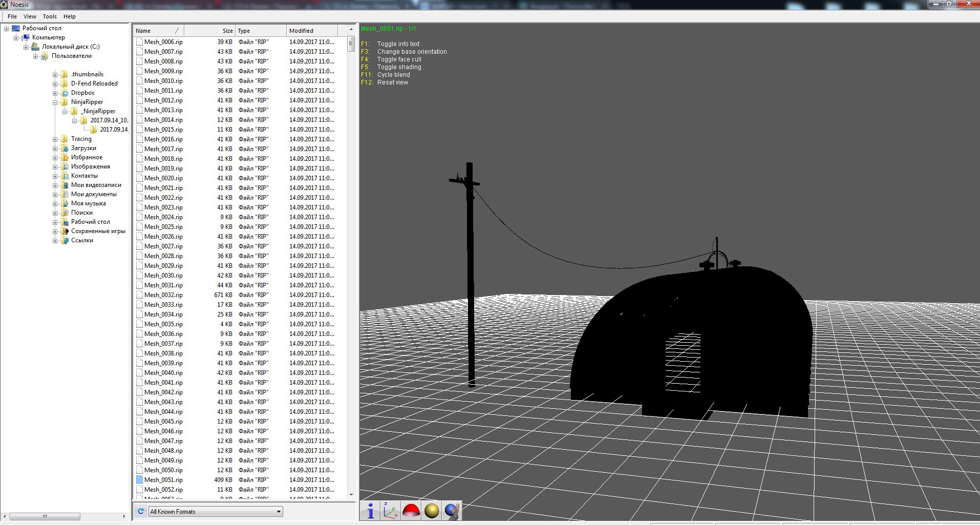

Добрый день.
Пытался рипнуть сцену со всеми модельками из Futuremark 2006 демка Deep Freeze, модельки рипаются но с неправильными текстурами и развертка отсутствует.
- 3DMark06.exe.log.zip
- Лог
- (67.34 КБ) 1036 скачиваний
привет, а что значит с "неправильными текстурами"? у одного меша может быть несколько наборов UV-координат, другие UV-координаты смотри в других UV-каналах.Qwerty_lol писал(а):Добрый день.
