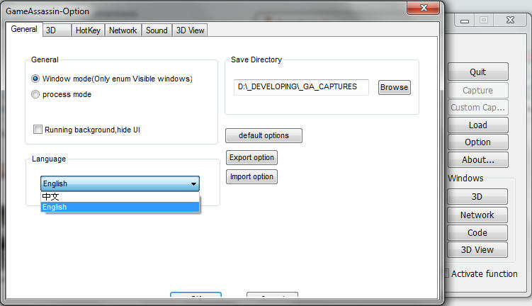

Развернутьсмена языка с китайского на английский:

Такой вопрос в плане перевода. Там ведь всё на китайском, в котором я не силён:D
Re: Game Assassin
Kirov писал(а):Такой вопрос в плане перевода. Там ведь всё на китайском, в котором я не силён:D
Развернутьсмена языка:
