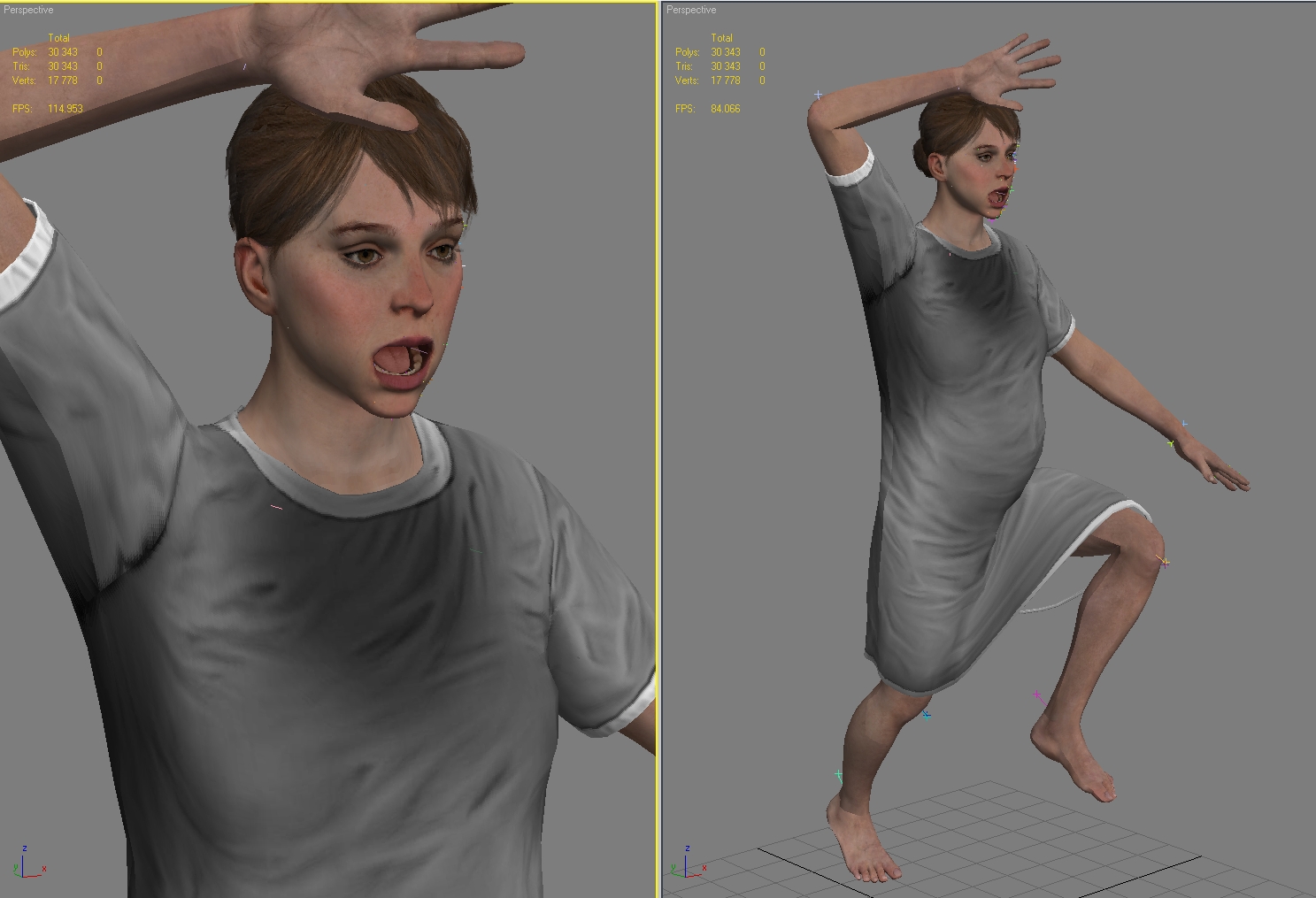

Re: Beyond 2 Souls (ps3) tools
риг
Инструменты обновлены (в первом посте) и теперь поддерживают хеви рейн.
