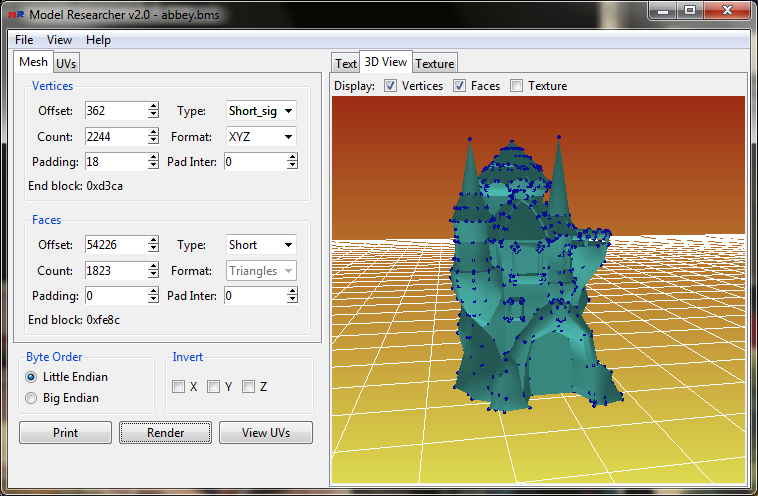

Andrakann, мне кажется, числа и так хорошо видно. Особенно хорошо, если они записаны в 4 байта.
Вектора нормалей обязательно будут поддерживаться. Естественно, с визуализацией. Отмечу только, что вектора нормалей, рассчитанные в программе, не пишутся в Obj при экспорте. 3D Max, например, их рассчитывает автоматически.
А вообще гайд, конечно же, буду дорабатывать.
Tosyk, нормали рассчитываются автоматически, но если мы хотим исследовать модель полностью, на что и ориентирована программа, мы должны иметь возможность находить и их тоже. Да и мне самому они нужны. Я поддерживаю программу для просмотра ресурсов игр (http://lazov.ru/rqg/), и в скором времени хочу добавить поддержку 3D моделей (без анимации, только меши). Вот там-то и будут нужны вектора нормалей.
По поводу получения готовых скриптов. Я уже думал об этом. Но какой в этом смысл? Полученный скрипт будет импортировать только одну конкретную модель.
Пока добавил изменение цвета сетки, фона, полигонов, вершин. Теперь программа повеселей выглядит.)

Обновление
Что изменилось?
- Теперь программа поддерживает Half-Float и Short
- Рисуется сетка при выводе UVs
- Во вкладку 3D View добавлена маленькая кнопка - функция центрирования камеры на модели.
- Изменение высоты и приближения камеры
- Можно изменять цвет фона, сетки, полигонов, вершин. Настройки можно сохранить.
