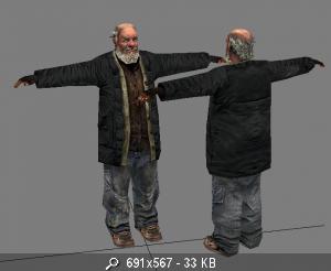

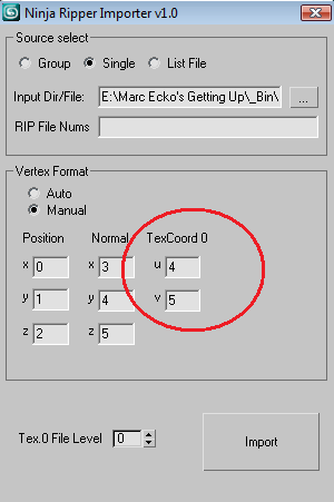

я так понимаю туториал уже не особо нужен, но дам совет: если после импорта текстурные координаты косячные то нужно подобрать пару UV (это две цифры), эти цифры почти всегда (бывают очень редкие исключения) рядом стоящие, например 5-4, 18-19, 29-30. Нужно отметить однако что у одной модели могут быть несколько пар текстурных координат: для дифуза, для нормал мапов, для лайтмапов.
В общем сейчас чтобы получить нужные UV нужно просто перебирать пары цифр. Это довольно просто если привыкнуть.
Если какие-то проблемы с подбором возникнут — спрашивайте. Главное помнить, что рипер захватывает и сохраняет в .rip файлы всю информацию! Её нужно только правильно импортировать в макс.

было бы удобнее если бы при изменение UV было видно результат, а не менять цифры и загружатьпо новой))
Re: Marc Ecko's Getting Up: Contents Under Pressure
дело в том, что загружается только одна пара UV, поэтому пока такKOHDYKTOP писал(а):было бы удобнее если бы при изменение UV было видно результат, а не менять цифры и загружатьпо новой))
Если есть возможность, предлагаю взяться и доработать.KOHDYKTOP
Скрипт в исходниках идет, проблем быть не должно.
