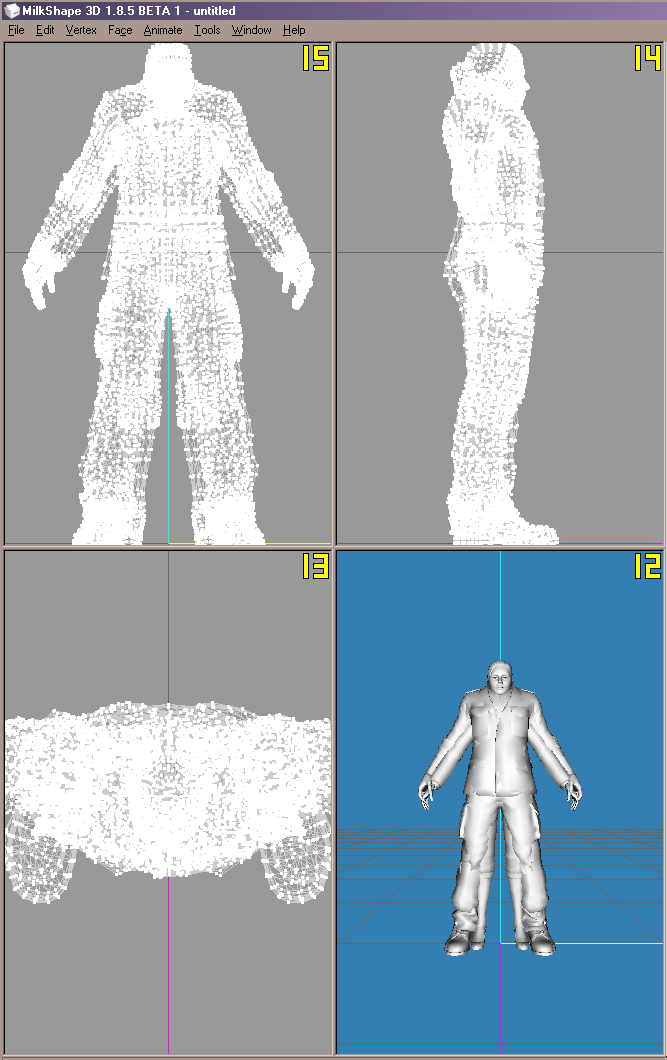

UP: Под 7 нормально грабит. Сборка модели - занятие не для слабых, у моего рипа башка чувака от его тушки на сотню объектов удалена по нумерации, соседствует с ней вообще деталь дирижабля, которого я даже в кадре не видел
