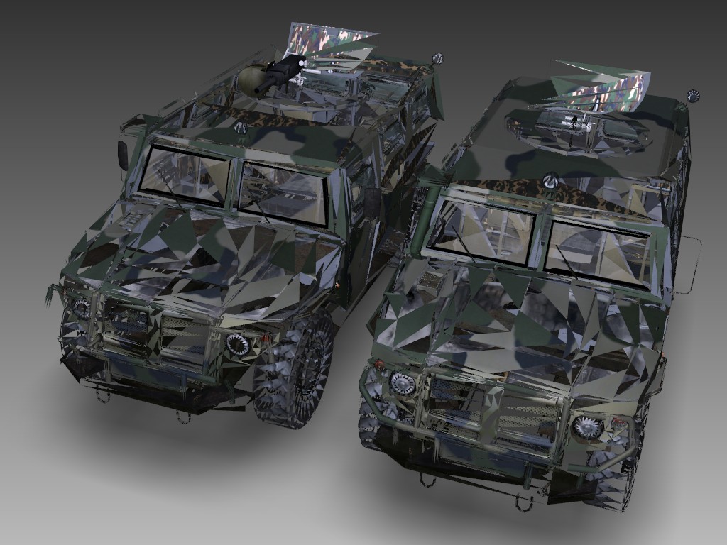

Я нашел неплохой разбинарщик, текстурные координаты не портит - P3DDebinarizer.
Правда из Oxygen'a вытаскивать не особо весело, из нескольких возможных форматов общепринятый лишь 3ds, который убивает и названия текстур и названия субчастей, вдобавок периодически сообщает, что модель была разбита на 2 объекта - при этом разбивка идет на рэндомные кучи полигонов в каждой субчасти:
Единственный на вид адекватный экспорт, это в Universal Bistudio TXT - ascii-формат, вроде внутри все есть, правда ссылки идут на файлы материалов, а не текстур, но те файлы тоже ascii и внутри них ссылки на текстуры.
Но почему-то не могу найти импортер для макса из этого формата, подозрительно как-то.
