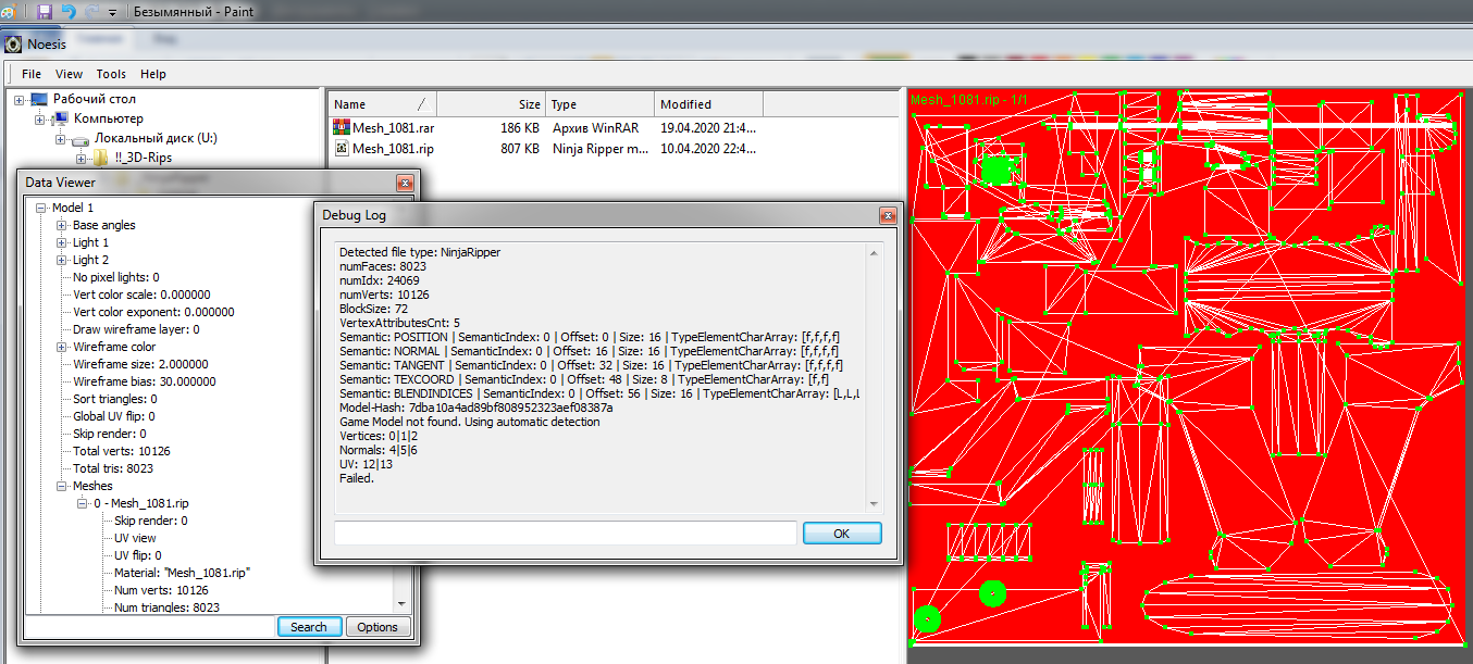

Наличие текстурных координат легко проверить через просмотр (F3) в Тотал Коммандере: В образце мы видим только позицию, нормали и индексы - голый меш.
Вот пример меша с двумя UV: Имеется позиция, нормали, тангенты, бинормали и UV1 + UV2.
Также виден список используемых текстур и шейдеров.
При уверенности, что голых мешей в искомой модели нет, можно в поиске Тотал Коммандера прописать "с текстом: TEXCOORD" и поставить галку "Файлы, НЕ содержащие этот текст", он найдет все меши без UV, которые после можно удалить или переместить, чтобы не мешались (текстуры тоже отфильтруются с ними): Таким способом можно и фильтровать меши, использующие найденную текстуру, ища текст Tex_0099_3.dds например.

Отфильтровал таким образом. Дейтсвительно, у меша 456 есть аналог - меш 1081. Обнаружился по указанному методу - импользование текстуры Tex_0099_3.dds. Но как вычилисть UV в данном случае? "TEXCOORD = 0" - гласит текст файла, открытый в TC.Andrakann писал(а): В образцах нет UV, возможно они были в других копиях меша, которые отсутствуют.

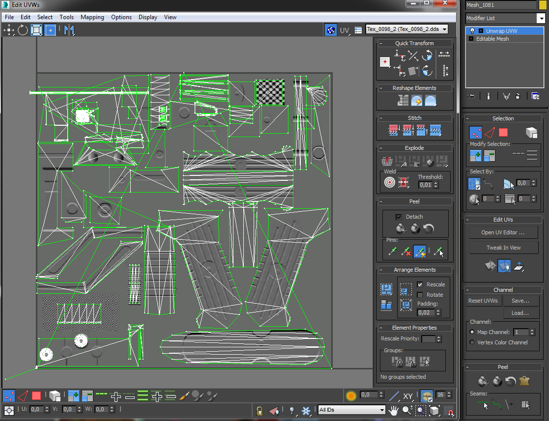

Развертка определенно есть:
Судя по логу, для UV подошли блоки 12 и 13 (могут быть 13 и 14 если считать с 1, а не с 0 как плагин).
(Failed - это текстура не нашлась)
Я скриптом для макса не пользуюсь, а GIMS грузит все имеющиеся UV (потом нужную можно переместить в первый канал), поэтому прям точно не подскажу, что вписать в импортере...
