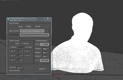

Посмотрел. Это не баг риппера, а реально 2млн полигонов. В ноезис так и не дождался. В макс загрузилось.
На рисунке не белая модель, это треугольники!!111
