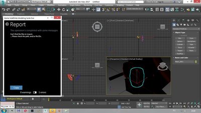

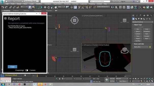

1 Скриншот,когда загружаю папку с текстурами.

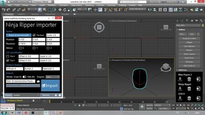

2 Скриншот с настройками гимс и загруженной моделью. Гимс из архива с рипером.
Re: Вопросы по 3ds Max
#1777 Сообщение Tosyk »
картинки очень маленькие, а ты уверен, что текстуры не загрузились? то что модель чёрная ещё ничего не значит.
