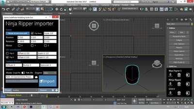

Как подгрузить текстуры? Гимс не видит текстуры (dds),только меши(rip).Пробовал кидать текстуры в отдельную папку.Выводит ошибку.

не видит? попробуй загрузить одну модель и проверить.xsenus писал(а):Как подгрузить текстуры? Гимс не видит текстуры (dds),только меши(rip).Пробовал кидать текстуры в отдельную папку.Выводит ошибку.

Вот архив с рипнутой моделью.Я как раз эту модель и грузил.Tosyk писал(а): не видит? попробуй загрузить одну модель и проверить.
http://rgho.st/7d5zlp42Y

модель это один rip файл, а не вся папка рипа. я попробовал загрузить одну модель лица и у меня подгружаются текстуры. даже при просмотре моделей в ноезисе текстуры отображаются. что ты делаешь чтобы текстуры отображались? версия ГИМСа последняя?xsenus писал(а):Вот архив с рипнутой моделью.Я как раз эту модель и грузил.Tosyk писал(а): не видит? попробуй загрузить одну модель и проверить.

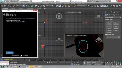

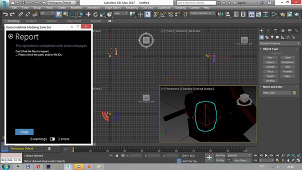

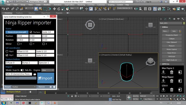

1 Скриншот,когда загружаю папку с текстурами.
2 Скриншот с настройками гимс и загруженной моделью. Гимс из архива с рипером.

картинки очень маленькие, а ты уверен, что текстуры не загрузились? то что модель чёрная ещё ничего не значит.

Хорошо,а как подгрузить текстуры отдельно,когда есть геометрия.GiMS видит только rip файлы.Tosyk писал(а):картинки очень маленькие, а ты уверен, что текстуры не загрузились? то что модель чёрная ещё ничего не значит.

ещё раз повторю свой вопрос: ты уверен, что текстуры на загруженном тобой объекте из .rip файла нет?xsenus писал(а):Хорошо,а как подгрузить текстуры отдельно,когда есть геометрия.GiMS видит только rip файлы.Tosyk писал(а):картинки очень маленькие, а ты уверен, что текстуры не загрузились? то что модель чёрная ещё ничего не значит.
как ты проверяешь её (текстуры) наличие в сцене 3д макса после загрузки?
пробуй загружать пообъектно: по одному .rip файлу!
