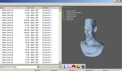

cosmaty писал(а):
black_ninja писал(а):какая ссылка на скетчфаб?
https://sketchfab.com/models/8e76a62d81 ... f11d91391c
такая каша у меня с любой моделью и чем больше полигонов, тем сильнее каша.
Нормально импортит в ноезис. 3дмакса нет под рукой. Дырки другим мешем закрываются
Тестил на фаерфоксе 51 32бит. кнопка форсед рип только работает.
а в чём проблема?

black_ninja писал(а):Нормально импортит в ноезис. 3дмакса нет под рукой. Дырки другим мешем закрываются
В этом режиме у меня так же выглядит, эти грани видно только в режиме Wireframe. Я в максе это заметил, думал это лишние модели хотел удалить, а оказалось это левые грани.
Да кнопка форсед только работает и в игре, которая с кашей рипает тоже.
#1965 Сообщение Tosyk »
cosmaty писал(а):В этом режиме у меня так же выглядит, эти грани видно только в режиме Wireframe. Я в максе это заметил, думал это лишние модели хотел удалить, а оказалось это левые грани.
Convert to Editable Poly
cosmaty
Сообщения: 20
Зарегистрирован: 20 янв 2017, 04:30
#1966 Сообщение cosmaty »
Tosyk писал(а):Convert to Editable Poly
Спасибо огромное.
У меня только вопрос, почему так происходит? На старой системе такого не было.
Или просто мне такого не встречалось?
#1967 Сообщение Tosyk »
Так почти всегда при рипе из браузера
