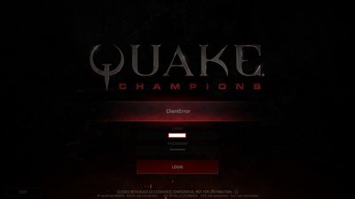

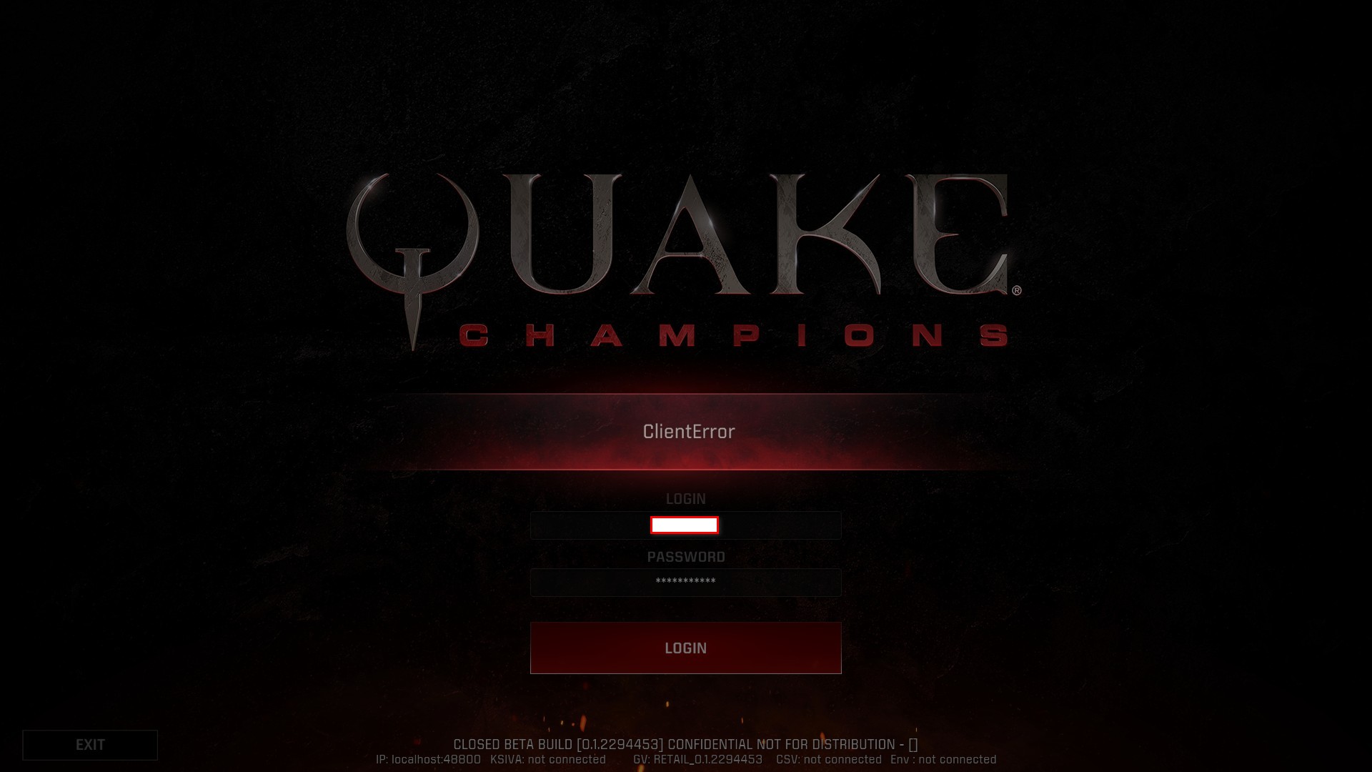

Я как бы про то, что некоторые игры нельзя на прямую запустить без левого сервиса, например тот-же квейк чемпионс, он просто пишет Client Error и не получается залогинится. Я вот про такие случаи.
MARK2580
#1923 Сообщение black_ninja »
Могло не прокатывать раньше, если запускался 32 битный из 64 битного и наоборот. Сейчас исправлено. Должно работать на стиме.[/quote]
Я как бы про то, что некоторые игры нельзя на прямую запустить без левого сервиса, например тот-же квейк чемпионс, он просто пишет Client Error и не получается залогинится. Я вот про такие случаи.[/quote]
Сам сервис и запускайте из риппера. Если нельзя этого можно через враппер
Если враппер есть он загрузит интрудер, несмотря на ошибку в логе
