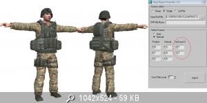

KOHDYKTOP писал(а): я подобрал UV для Operation Flashpoint: Dragon Rising
U:7
V:3
отлично! значит в драгон райсинг тела моно извлеч! в ред ривер у меня не поучилось, возможно зависит от видеокарты, у тебя не ати случайно?

#29 Сообщение KOHDYKTOP »
Попробывал Operation flashpoint Red River. Текстуры оружия,транспорта и персонажей недостаются .... только bump текстуры.
Модели получилось достать только - головы и руки, транспорт и оружие - неполучилось :hm?:.ex
#30 Сообщение Tosyk »
KOHDYKTOP писал(а):Попробывал Operation flashpoint Red River. Текстуры оружия,транспорта и персонажей недостаются .... только bump текстуры.
я пробовал эту игру, все текстуры извлекаются, техника и оружие извлекается, тела - руки головы глаза, остальное не извлекается + плюс извлекается всякая ерунда с уровня
