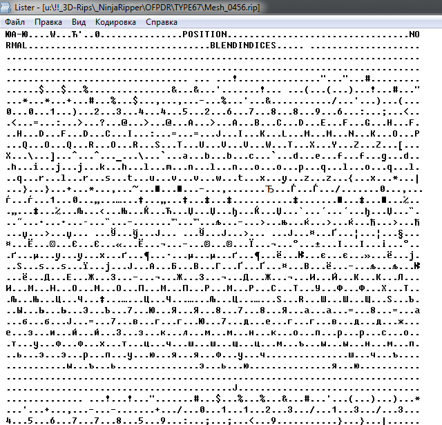

В образцах нет UV, возможно они были в других копиях меша, которые отсутствуют.Kirov писал(а):Может кто на досуге помочь подобрать UV для моделей?

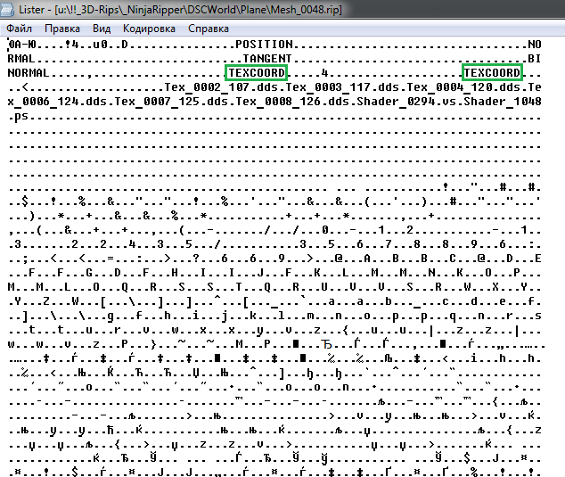

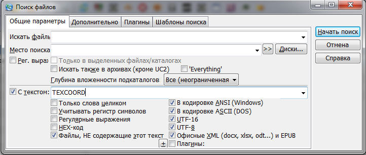

Наличие текстурных координат легко проверить через просмотр (F3) в Тотал Коммандере: В образце мы видим только позицию, нормали и индексы - голый меш.
Вот пример меша с двумя UV: Имеется позиция, нормали, тангенты, бинормали и UV1 + UV2.
Также виден список используемых текстур и шейдеров.
При уверенности, что голых мешей в искомой модели нет, можно в поиске Тотал Коммандера прописать "с текстом: TEXCOORD" и поставить галку "Файлы, НЕ содержащие этот текст", он найдет все меши без UV, которые после можно удалить или переместить, чтобы не мешались (текстуры тоже отфильтруются с ними): Таким способом можно и фильтровать меши, использующие найденную текстуру, ища текст Tex_0099_3.dds например.

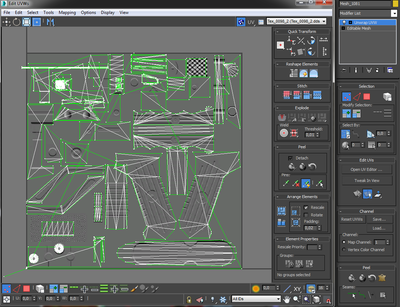

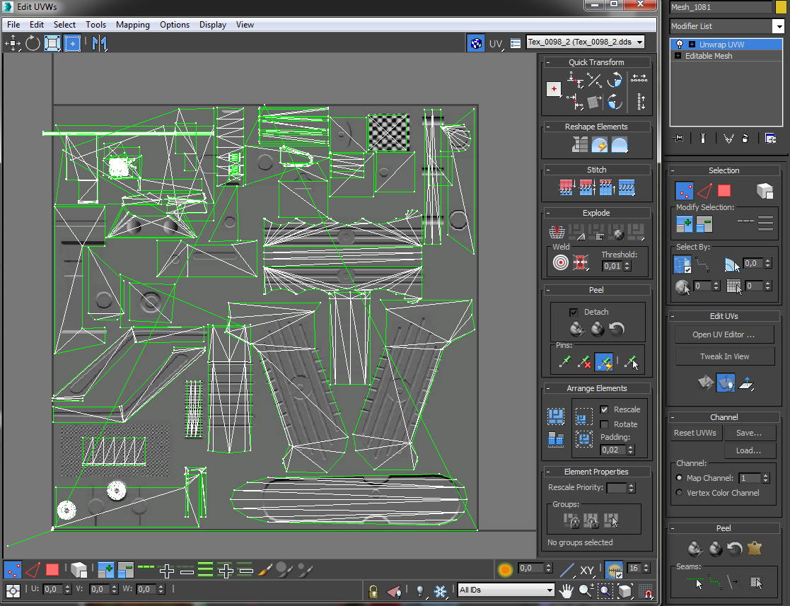

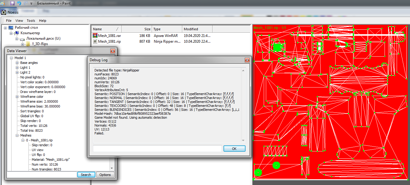

Развертка определенно есть:

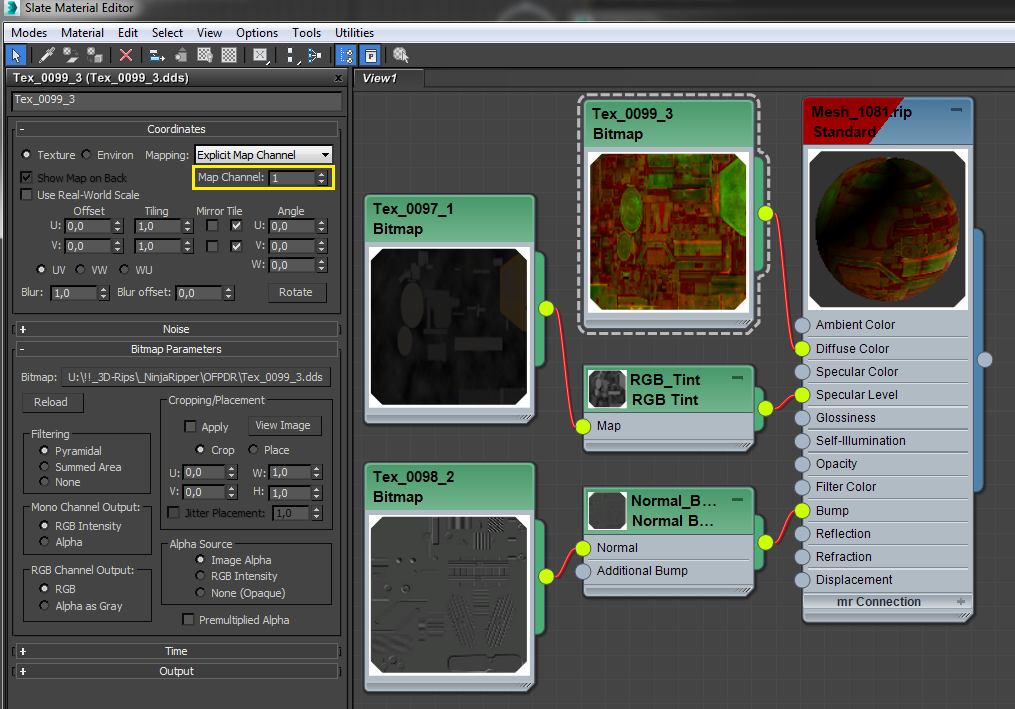

Судя по логу, для UV подошли блоки 12 и 13 (могут быть 13 и 14 если считать с 1, а не с 0 как плагин).
(Failed - это текстура не нашлась)
Я скриптом для макса не пользуюсь, а GIMS грузит все имеющиеся UV (потом нужную можно переместить в первый канал), поэтому прям точно не подскажу, что вписать в импортере...

Забавно: в это значенине вписалась текстура нормалей (а это центральная часть DIFF-текстуры, а не вся DIFF-текстура). Что-то намудрили бриты с движкомAndrakann писал(а):Развертка определенно есть: Судя по логу, для UV подошли блоки 12 и 13 (могут быть 13 и 14 если считать с 1, а не с 0 как плагин).
А игра DirectX использует или OpenGL?HyliGun174 писал(а):Не получается рипнуть из игры FURIDASHI Drift Cyber Sport, dx wrapper'ы не создают вообще папку, а intruder создает лишь тхт файл.
Там какой-то самопальный движок похоже, поэтому нужно смотреть, например оверлеем MSI Afterburner или RenderDoc.
OpenGL NR не рипает.
Посмотрел текстуры из первого архива, там "диффузные" (PBR на самом деле) вообще в атласы объединены, а у текстур нормалей расположение элементов не совпадает с диффузными, то есть они используют UV2, а диффузные UV1.Kirov писал(а):Забавно: в это значенине вписалась текстура нормалей (а это центральная часть DIFF-текстуры, а не вся DIFF-текстура). Что-то намудрили бриты с движком
Имеющийся .rip-файлик содержит только UV для нормал-мап-канала: если копий этого меша с другой UV (а лучше с обеими) нету, то "диффузные" только фотошопить, подгоняя под текстуру нормалей.
Если найти меш с обеими UV, то в максе можно просто указывать номер канала в материале: По текстурам:
Текстура нормалей (*_2) содержит Normal-Y-канал ("освещенный" сверху/снизу) в RGB-каналах, с разными вариантами артефактов сжатия в каждом канале, а Normal-X-канал ("освещенный" слева/справа) в A-канале текстуры.
Для восстановления справедливости, нужно наименее убитую из R/G/B перенести в G-канал, из альфы перенести в R-канал (и удалить A-канал совсем), а B-канал залить белым: "Диффузная" текстура (*_3) содержит в R-канале Metallic-map, а в G-канале Glossiness-map. B-канал черный, а альфа белая.
В "диффузной" (*_1) RGB-каналы похоже содержат альбедо, но это не точно, т.к. качество вообще убитое, что подозрительно и цвета не ахти, а в A-канале еще какая-то маска обитает.
В общем, у игры есть два типа "отекстуривания": как у образцов из постов выше (оружие, техника) и классическое - совпадение нормальей диффузов и спек. мэпов (статические объекты, персонажи).
При рипе NPC проблем на наблюдается (U:7 V:3, как из поста KONDYKTOP, при этом текстура повёрнута на 90 градусов против часовой стрелки):
