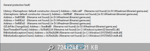

Re: DX Ripper
#256 Сообщение KOHDYKTOP »
Игра Wheelman при запуске через риппер выдает окно и незапускает игру:
в чем проблема данной ошибки невкурсе?
Re: DX Ripper
#257 Сообщение Tosyk »
KOHDYKTOP писал(а):Игра Wheelman при запуске через риппер выдает окно и незапускает игру:
странно, игра на движке Unreal, а модели там не плохие
Re: DX Ripper
#258 Сообщение black_ninja »
А как запускал, через инжектор или как d3d9.dll ??
Re: DX Ripper
#259 Сообщение KOHDYKTOP »
- через injector
- пробывал переименовывать intruder.dll в d3d9.dll , и settings.ini в d3d9.ini
и всеравно ошибка, без риппера игра запускается*
....а то что движок игры Unreal - Umodel Viewer неоткрывает .xxx
Re: DX Ripper
#260 Сообщение black_ninja »
settings.ini в d3d9.ini переименовывать не надо, но проблема все-равно не из-за этого походу.
В самом рипере дело,посмотреть надо будет
