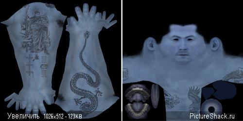

просто обидно)) у всех все работает, у меня нет
я пробывал этот обновленный риппер на старых играх (которые на 9directx) там нормально риппает и текстуры не синии и модели.
вот еще Sleeping Dogs тоже Синий....прям как в фильме Аватар от Джеймса Кэмерона

KOHDYKTOP, залей куда нибудь текстуру синюю, дифуз
это из-за того что в 11 директе странно с текстурами "намучено", хорошо, что их вообще можно извлеч

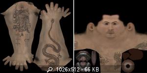

for fix the "blue textures" we can use photoshop or xnview and exchange the RGB by BGR.
strange, for several monthes of tests and i never saw that kind of issueluxox_18 писал(а):for fix the "blue textures" we can use photoshop or xnview and exchange the RGB by BGR.

yeah , is strange but this usually happens on ps3 port games (ghost recon future soldier)

Tosyk спасибо, заработало!
