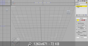

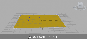

Я тут недавно видимо куда-то ни туда нажал и у меня проблемка:
Я невижу полигоны которые "взади модели" и мне это дико мешает...
Вот вид сверху - тут все вроде бы нормально:
А вот как видно ,если смотреть снизу модели....невидно неодного Vertex'a =\

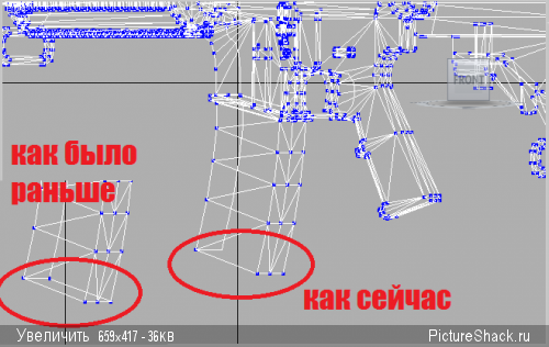

Раньше она была хотябы черного цвета и было видно vertex.
Проблема мелкая,но я лично незнаю где это исправить, помогите ))
___________
Если непонятно ,вот пример того,что мне нужно :

#16 Сообщение Tosyk »
KOHDYKTOP писал(а):Я невижу полигоны которые "взади модели"
это у тебя 'backface cull' включён.
вот тут убери галку с 'backface cull':
и тут тоже:
и всё наладится
