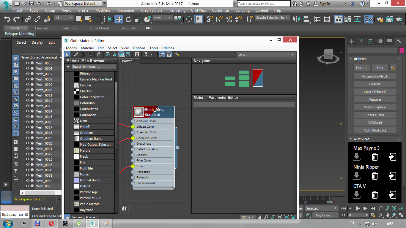

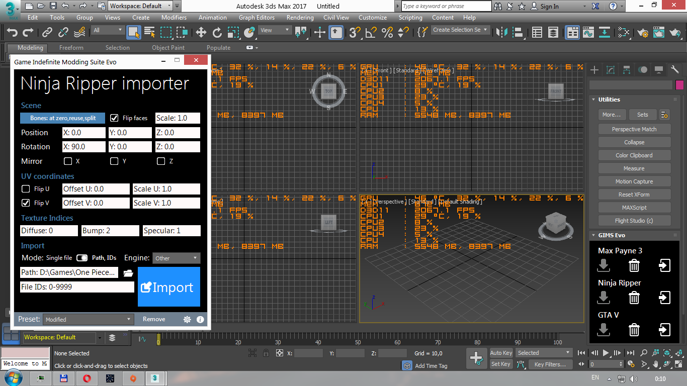

Вот мои настройки импортера. Каким образом отобразить текстуры. Вот не важно у кого(у меня или у кого-то еще), главное,что делать после того как импортировал модель,делать чтоб появились текстуры?
Re: Вопросы по 3ds Max
#112 Сообщение Tosyk »
xsenus писал(а):Вот мои настройки импортера. Каким образом отобразить текстуры. Вот не важно у кого(у меня или у кого-то еще), главное,что делать после того как импортировал модель,делать чтоб появились текстуры?
ткни пипеткой из инструментов редактора материалов на модель в сцене - в редакторе материалов появится материал. проверь есть ли в списке текстур это материала (раздел Maps) текстуры, если есть, значит проблема в модели. вообще, надо на примере разбираться.

#113 Сообщение xsenus »
Ну как-то так.
#114 Сообщение Andrakann »
Views>Show material in viewport as>Realistic materials with maps (или Shaded materials with maps) - не помогает?
А настройка Bones: at zero, ... в импортере разве не кучкует их все в центре координат? Это удобно что-ли?..
#115 Сообщение Tosyk »
ещё мне кажется что нормали у модели могут быть поломаны, поэтому вся модель чёрная (а она чёрная?). примени к модели модификатор Edit Normals, выдели все нормали, нажми кнопку Reset где-то внизу модификатора. Это сбросит нормали в 0 и покажет модель.
