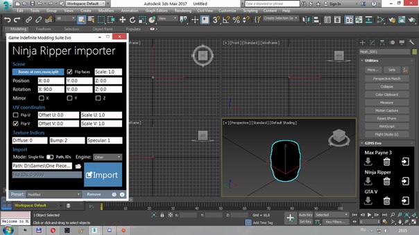

1 Скриншот,когда загружаю папку с текстурами.

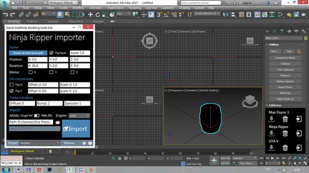

2 Скриншот с настройками гимс и загруженной моделью. Гимс из архива с рипером.
Re: Вопросы по 3ds Max
картинки очень маленькие, а ты уверен, что текстуры не загрузились? то что модель чёрная ещё ничего не значит.

Хорошо,а как подгрузить текстуры отдельно,когда есть геометрия.GiMS видит только rip файлы.Tosyk писал(а):картинки очень маленькие, а ты уверен, что текстуры не загрузились? то что модель чёрная ещё ничего не значит.
ещё раз повторю свой вопрос: ты уверен, что текстуры на загруженном тобой объекте из .rip файла нет?xsenus писал(а):Хорошо,а как подгрузить текстуры отдельно,когда есть геометрия.GiMS видит только rip файлы.Tosyk писал(а):картинки очень маленькие, а ты уверен, что текстуры не загрузились? то что модель чёрная ещё ничего не значит.
как ты проверяешь её (текстуры) наличие в сцене 3д макса после загрузки?
пробуй загружать пообъектно: по одному .rip файлу!
