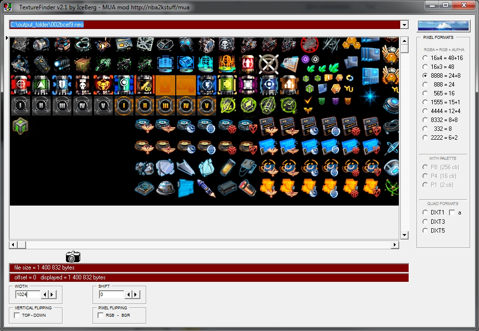

с помощью offzip'a и texturefinder'a нашлись текстуры.
1. используй offzip с командой:
offzip -z -15 -a file.dat c:\output_folder 0
2. проверь извлечёные файлы textureFinder'ом

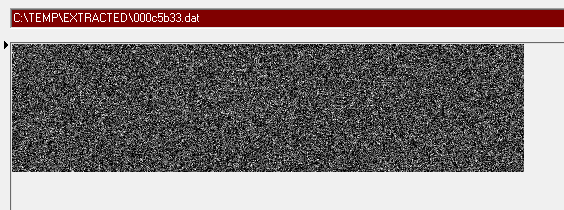

Там файлы в формате vap,dat,neo,ttf и когда открываю textureFinder-ом, то там одни "помехи" :hm?:.ex
Начал что-то жмякать pixel format и quad formats, так картинка стала прорисовываться только всё равно кривая

Понял, нужно значение width менять, тогда картинка сходится. Благодарю за помощь! Без вас бы точно не получилось

выбирай ещё разные форматы сжатия, справа. смотри на мои картинки. там примеры есть.

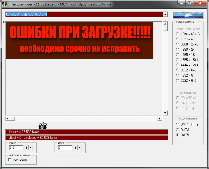

#8 Сообщение BYRedArmyMan »
То что с права работают только DXT3 и DXT5, всё остальное помехи. И есть ли альтернатива texturefinder? А то только в одном архиве particles - 963 файла. Для просмотра их всех займёт минимум 2-а дня :hm?:.ex. Хотя каникулы... куда спешить :)).ex
Re: Crossout
#9 Сообщение Tosyk »
ещё работает 8888 режим.
альтернатив нету, потому что у этих файлов vap,dat,neo,ttf нет заголовков, а texturefinder подставляет разные заголовки в зависимости от выбранного формата сжатия, который справа и показывает в окне то, что получилось.
