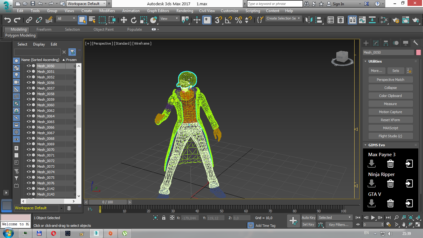

Tosyk писал(а):ещё раз повторю свой вопрос: ты уверен, что текстуры на загруженном тобой объекте из .rip файла нет?
как ты проверяешь её (текстуры) наличие в сцене 3д макса после загрузки?
пробуй загружать пообъектно: по одному .rip файлу!
В окне слева,список загруженных файлов(и там только rip файлы). У меня сам gims не видит dds файлы. Были же советы,чтоб текстуры не подгружать сразу (удалив их из папки с рип файлами),а подгружать их позже,когда будет геометрия. Так как загружать dds файлы если,импортер не видит их?

xsenus писал(а):...Так как загружать dds файлы если,импортер не видит их?
Подгрузив 150 мешей и потом закинув текстуры в папку, он может не увидеть, поскольку первые меши(Начиная от самого первого, под номером - 0000), могут не содержать текстурных данных, они просто пустышки, нужно грузить дальше, потом опять подкидывать текстуры в папку и смотреть, как они, встали или нет, но на некоторых моделях, не встают вообще, хоть полностью все 2500-тысячи мешей загрузить, бывает такое, тогда, приходится искать каждую тестурку, прикидывать от чего она, и назначать её на модель в ручную, даже после этого, бывает что текстура не встаёт, тогда развёртка сбита, приходится натягивать развёртку в ручную, это бывает, но чаще, текстуры сами встают на меши.
Я сейчас рипил игру, тоже, подгружаю мешей 150-200, потом кидаю текстуры в папку, меши всё равно пустые, текстуры на них не встают, тогда я гружу дальше, потом опять закидываю текстуры, смотрю, текстуры встали наконец то, ну и отлично, нужно смотреть, как оно всё это дело работает, бывает, что текстуры встают прям сразу, в первых же, подгруженных мешах.

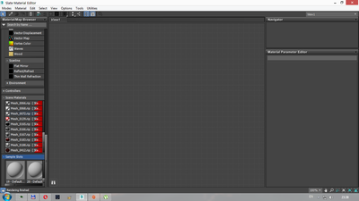

xsenus писал(а):В окне слева,список загруженных файлов(и там только rip файлы).
А что там еще должно быть?
Текстуры вроде надо в редакторе материалов смотреть, а не в списке объектов в сцене.

#1800 Сообщение cosmaty »
xsenus писал(а):cosmaty
Где именно?
Посмотри внимательно во вкладке Scene Materials, там все материалы сцены и как видно по скрину текстуры там есть.
Если надо конкретно для какой-то модели в сцене, то бери пипетку и щелкни по этой модели и в редакторе будет выбран материал к ней.
А вообще лучше изучить 3D пакет который используешь. Я например не пользуюсь максом, использую его только для импорта рипов, удалением ненужного и экспортом в другую прогу.
Я использую синьку и уже в ней натягиваю текстуры и правлю UV если это требуется.
Рипер это не прога плана - "На кнопку нажал и все красиво", все равно надо многое править ручками, поэтому и надо знать прогу в какой работаешь.
