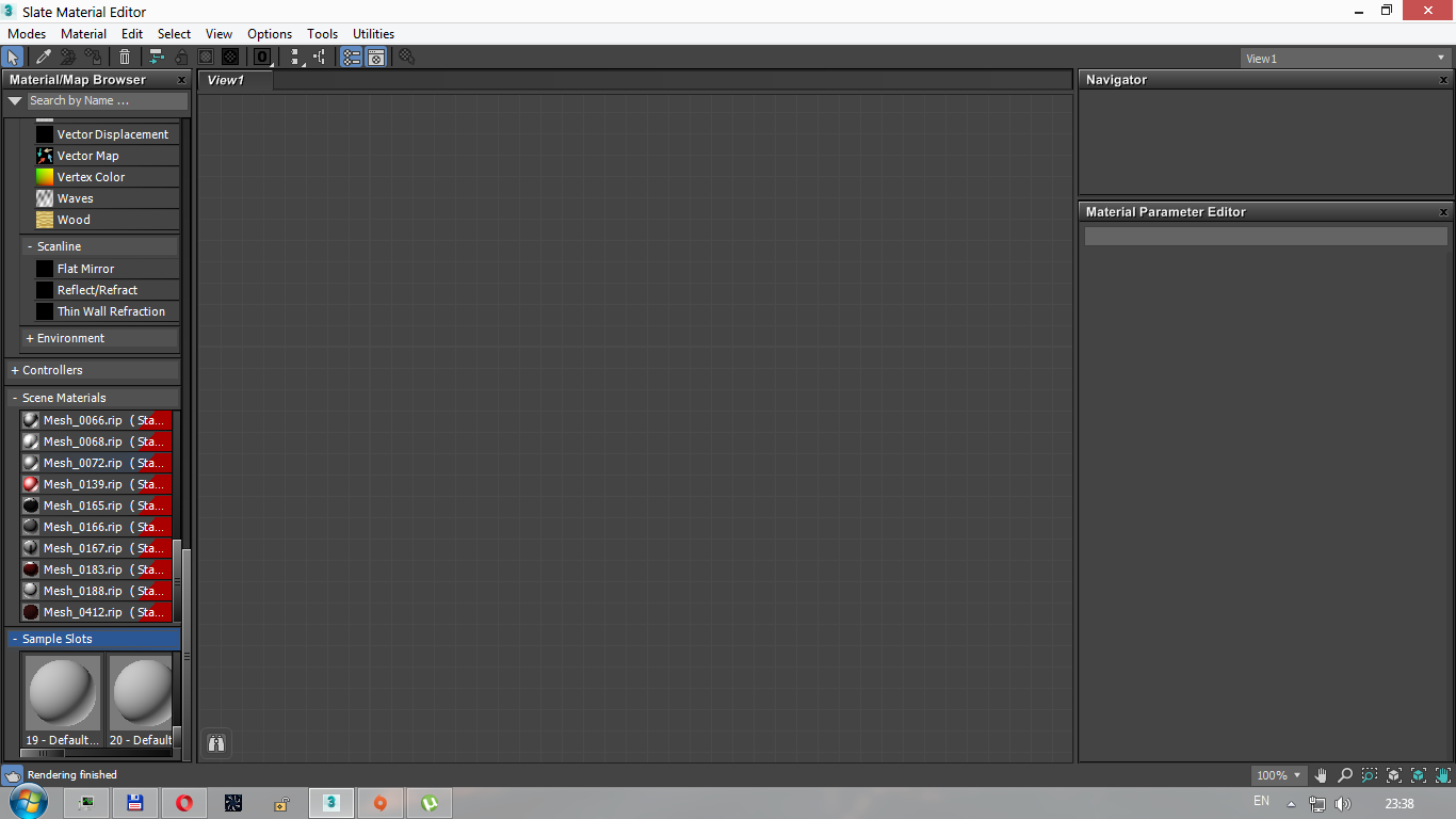

xsenus писал(а):...Так как загружать dds файлы если,импортер не видит их?
Подгрузив 150 мешей и потом закинув текстуры в папку, он может не увидеть, поскольку первые меши(Начиная от самого первого, под номером - 0000), могут не содержать текстурных данных, они просто пустышки, нужно грузить дальше, потом опять подкидывать текстуры в папку и смотреть, как они, встали или нет, но на некоторых моделях, не встают вообще, хоть полностью все 2500-тысячи мешей загрузить, бывает такое, тогда, приходится искать каждую тестурку, прикидывать от чего она, и назначать её на модель в ручную, даже после этого, бывает что текстура не встаёт, тогда развёртка сбита, приходится натягивать развёртку в ручную, это бывает, но чаще, текстуры сами встают на меши.
Я сейчас рипил игру, тоже, подгружаю мешей 150-200, потом кидаю текстуры в папку, меши всё равно пустые, текстуры на них не встают, тогда я гружу дальше, потом опять закидываю текстуры, смотрю, текстуры встали наконец то, ну и отлично, нужно смотреть, как оно всё это дело работает, бывает, что текстуры встают прям сразу, в первых же, подгруженных мешах.
