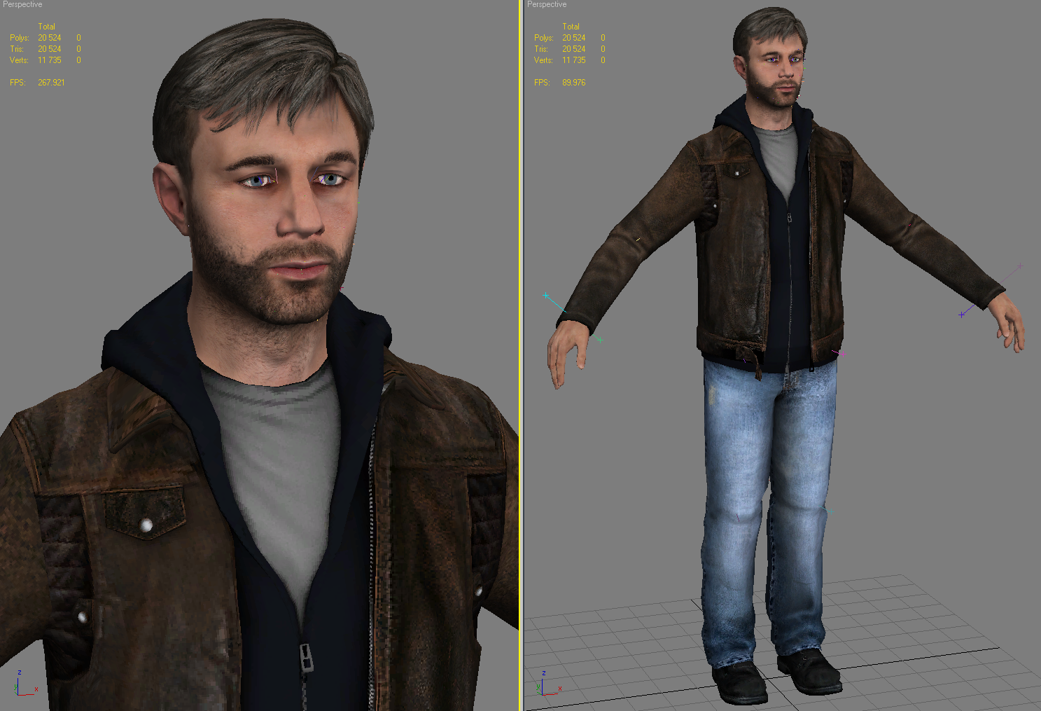

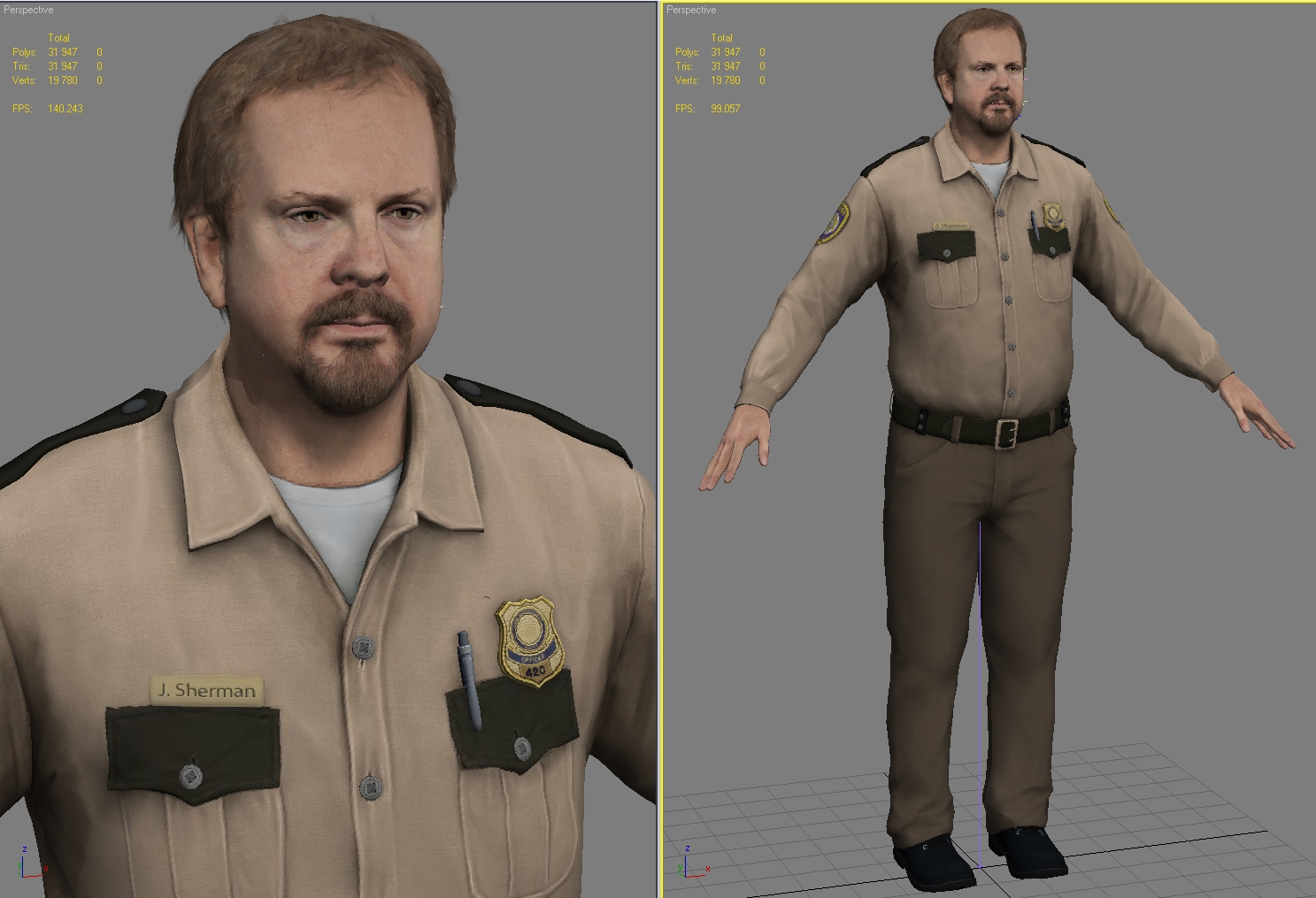

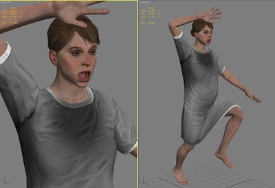

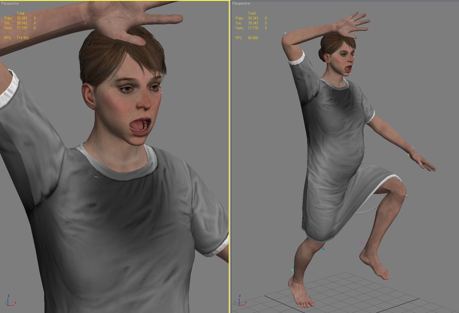

Пак инструментов для вытаскивания ресурсов из игры Beyond 2 Souls (ps3), а так же Heavy Rain (ps3).
  • для начала нужно дешифровать BigFile_PS3.sdat программой True Ancestor Edat Rebuilder;
  • кидаете расшифрованный файл на b2s_big_models.exe и получаете все архивы (в формате .segm), которые содержат модели и текстуры;
  • далее архивы (в формате .segm) кидаете на b2s_DC.exe, это распакует содержимое и вытащит модели и текстуры;
  • модели в формате .smd и .ascii, текстуры в игровом формате (без расширения), + несколько .dds;
  • конвертируете текстуры с b2s_imgdc.exe (для авто конверта всей папки можете использовать b2s_imgdc.bat)
Чтобы .smd модели были с костями и весами нужно в нотепаде скопировать всё из ассоциированного с моделью *_skel.smd файла и вставить в .smd модели вместо первых трёх строчек — всё, модель со скелетом.
Модели ткани не имеют весов.
p.s.: внутри архива более детальная информация.
