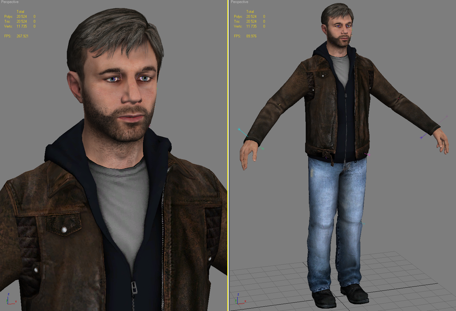

риг
Инструменты обновлены (в первом посте) и теперь поддерживают хеви рейн.

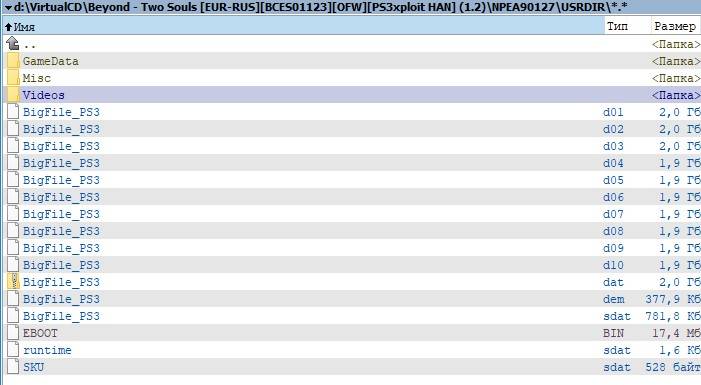

Подскажите, пожалуйста. Пытаюсь распаковать игру Beyond - Two Souls но ничего не получается. У меня файл BigFile_PS3.sdat - маленький, и есть файлы BigFile_PS3.d01 по .d10. Что мне делать в данном случае? Как их распаковать?
CQuence писал(а): ↑13 мар 2021, 18:09 Подскажите, пожалуйста. Пытаюсь распаковать игру Beyond - Two Souls но ничего не получается. У меня файл BigFile_PS3.sdat - маленький, и есть файлы BigFile_PS3.d01 по .d10. Что мне делать в данном случае? Как их распаковать?
а ты уверен, что эти файлы должны быть такого размера? можешь показать скриншот папки где эти файлы?
CQuence
Зарегистрирован: 07 янв 2021, 16:23
#8 Сообщение CQuence »
Tosyk писал(а): ↑14 мар 2021, 17:26
Вот:
