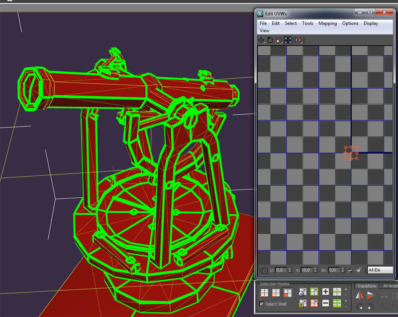

Пытаюсь рипать Deus Ex HR, с моделями всё в порядке, а с разверткой разобраться не могу.
Судя по ранним сообщениям в теме - как-то же развертку можно привести к нормальному виду?
У меня есть подозрение, что развертка корректная, просто очень маленькая (но масштабированию при этом не поддается),
нарезана она в принципе нормально.

druggon - там надо смотреть. Как правило, рипается несколько мешей с одной геометрией, но часть из них имеет некорректные UV, сведенные в точку (то,что у тебя). Что это такое - не знаю, есть мнение, что "тень" до шейдерного просчета. Тебе надо искать модель, которые на первый взгляд не имеют UV, а в вьюпорте выглядят как мешанина пикселов разных цветов. UV у них на самом деле есть, просто очень большая. Ее надо уменьшить в 2050 раз (параметр подбирался в ручную). В принципе, есть самопальный скрипт для макса, который правит это дело, но он ОЧЕНЬ косячный (каюсь, я так и не разобрался в максовой иерархии классов - что от чего наследуется и куда вкладывается). Выложить?
Для справки, как правило UV -15,16, но лучше импортировать в авто режиме, т.к. не везде это так. Одна модель может иметь несколько разверток, например для нанесения надписей. Если это так, то лежит она, как правило в 17,18.
Встречный вопрос имеют-ли, при рипе, значение настройки игры, в плане детализации текстур - я пробовал на низких и на ультра, вроде одно и тоже, но почему так понять не могу. Ведь, по идее, текстура должна уменьшаться до поступления на ГПУ, чтобы не грузить его лишнего?

druggon
- Зарегистрирован: 24 ноя 2012, 18:55
Привет, спасибо огромное за ответ, буду пробовать еще. Скрипт думаю не нужен, справлюсь)
Я рипал на максималках, но размер полученных текстур честно говоря не порадовал. Думаю текстуры возможно вытянуть из самой игры, bigfile вроде бы распаковываются, в каком формате там лежат текстуры не смотрел пока.

Имей в виду, там еще есть маленькие текстурки (64,128) содержащие фактуру - бамп и спекулар. Если их использовать - все выглядит просто замечательно.
Вопрос по поводу настроек и размера текстур остается в силе - мне интересна именно техническая сторона.

Пробовал, но у каждой игры своя специфика, свои подводные камни. Если бы я не задал вопрос - я бы очень долго подбирал варианты UV для моделей, у которых их в принципе нет.а туториал не пробовал читать?
Да и на вопрос свой уже получил достаточный ответ. За туториал конечно всё равно спасибо.
