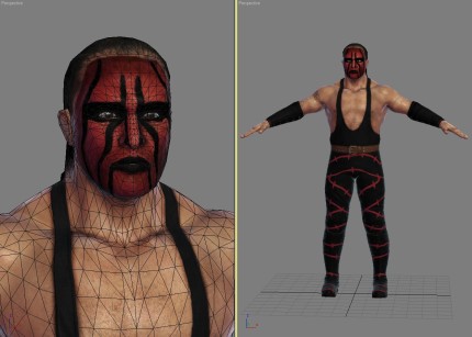

2. Настройка модели. Для лучшего отображения модели с шейдерами я рекомендую убрать все швы на ней. Эти швы:
Для этого нужно выделить объект, в 3ds Max создать новый скрипт (MAXScript -> New script). В появившееся окно (это MAXScript Editor) вставить этот скрипт (только для объектов со скелетом, имеющих модификатор Skin):
for obj in selection do
$.modifiers[#Skin].mirrorEnabled = off
modPanel.setCurrentObject $.baseObject
modPanel.addModToSelection (Edit_Normals ()) ui:on –Add Edit Normals Modifier under the Skin Modifier
actionMan.executeAction 0 “40021” — Selection: Select All
$.modifiers[#Edit_Normals].EditNormalsMod.Average useThresh:on threshold:0.01 –Average selected by 0.01
modPanel.setCurrentObject $.modifiers[#Edit_Normals] –Select Edit Normals Modifier
maxOps.CollapseNodeTo $ 2 off –Collapse Edit Normals Modifier
Перед запуском скрипта убедиться, что активирована панель Modify, просто нажать на неё:Далее в MAXScript Editor запускаем скрипт (Evaluate All или Ctrl+E). После непродолжительного процесса выделенный объект будет выглядеть так:
Примечание: Для объектов не имеющих модификатора Skin и костей нужно добавить модификатор Edit Normals, в нём в разделе Average поставить галку на Use threshold, установить параметр на 0,01, выделить все нормали и нажать на кнопку Selected.
