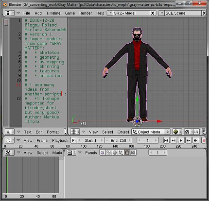

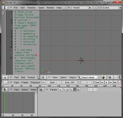

В созданую папку нужно скопировать файл gray-matter-pc-b3d-importer-2010-12-19.blend. Теперь запускаем этот файл, откроется Blender:
Справа – окно 3d просмотра. Слева – скрипт, который нужен для импортирования *.b3d файлов. Внизу – панель управления анимациями.

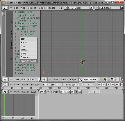

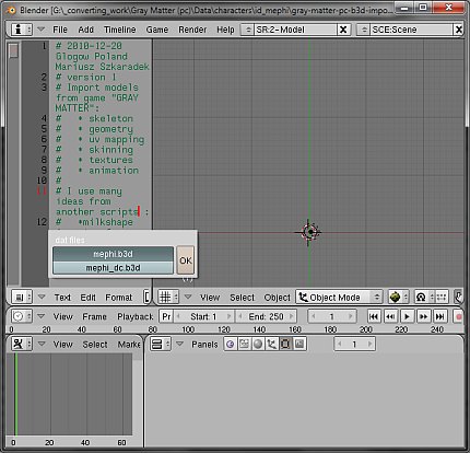

Далее, жмём правой кнопкой по скрипту слева и запускаем его выбрав команду Execute Script:После запуска скрипта откроется небольшое окошко, в котором нужно выбрать какую модель из папки (их в ней только две: mephi.b3d, mephi_dc.b3d) нужно загрузить:
Я выбрал
<путь установки>\Gray Matter\Data\characters\id_mephi\mephi.b3d
и нажал Ok. После непродолжительного процесса модель и анимация (о которой ниже) загружены в Blender:

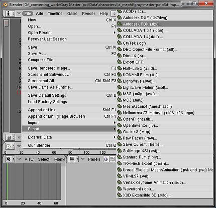

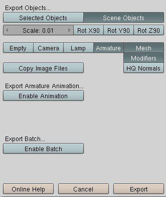

Для экспорта 3d модели в *.fbx жмём File -> Export -> Autodesk FBX (.fbx)…:и сохраняем модель со следующими параметрами:

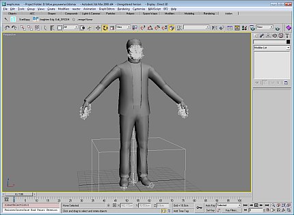

Устанавливаем самый новый плагин для импорта *.fbx файлов в 3d max. Открываем 3d max. Импортируем файл *.fbx, в моём случае это:
<путь установки>\Gray Matter\Data\characters\id_mephi\mephi.fbx

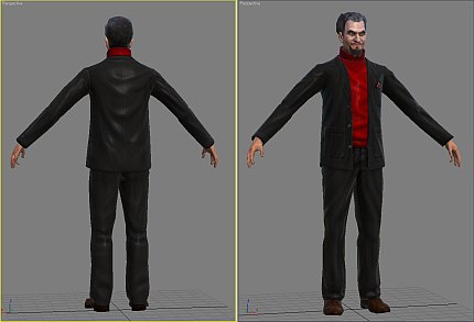

После окончания процесса импорта в окне предпросмотра увидим следующее:
Предлагаю немного оптимизировать\улучшить модель:
  • изменить положение костей скелета: заметно, что у некоторых моделей положение большинства костей не соответствует модели, видимо это связано с тем, что разработчики использовали один скелет для всех похожих персонажей. Для изменения положения костей нужно: выделить объект -> в модификаторе Skin разделе Advanced Parameters убрать галку с Always Deform, далее изменять положение костей, после завершения включить Always Deform
  • изменить направление нормалей отдельных полигонов
  • затекстурить модель

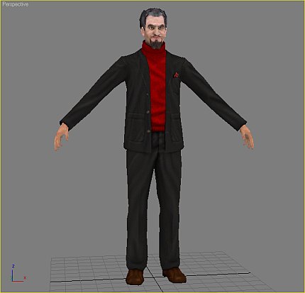

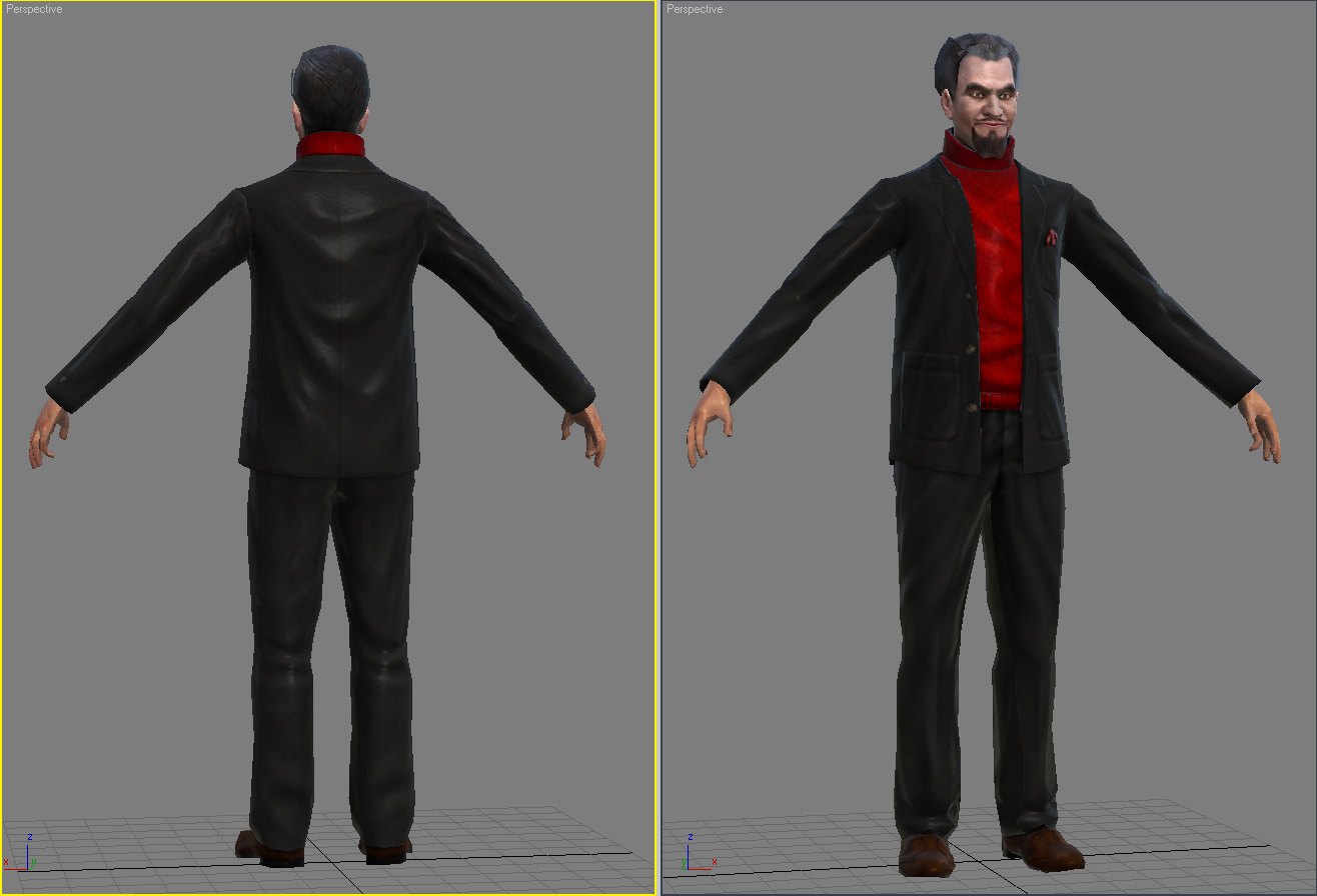

После вышеперечисленных манипуляций получим готовую модель (я скрыл кости):
Сохраняем модель так:

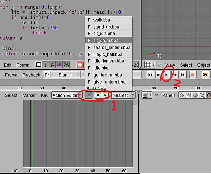

3. Конвертирование анимации. При импорте моделей в Blender импортируется так же и анимаци. Она автоматически подгружается в программу из папки anims, из файлов *.bba. Выбрать анимацию можно нажав на кнопку Browses existing choices or adds NEW (1), воспроизвести анимацию нажав на кнопку Play Timeline (2):
Выбираем первую анимацию walk.bba, жмём Play Timeline, это вызовет воспроизведение анимации ходьбы.
Примечание: Для того чтобы выбрать другую анимацию нужно предварительно щёлкнуть правой кнопкой мыши по скелету в сцене.

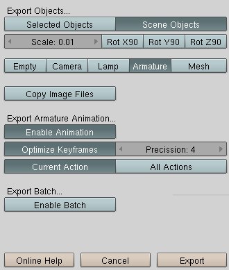

Далее, для экспорта анимации в *.fbx жмём File -> Export -> Autodesk FBX (.fbx)… и сохраняем анимацию со следующими параметрами:
Я сохранил анимацию тут:
<путь установки>\Gray Matter\Data\characters\id_mephi\anims\walk.fbx

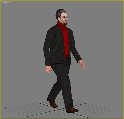

и импортируем в сцену анимацию walk.fbx, получим нечто похожее:
Анимация загружена в 3ds max.
